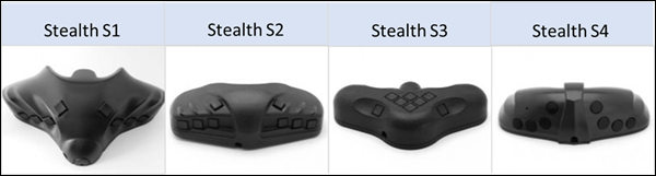

Los dispositivos de entrada 3D utilizados para la representación cartográfica estéreo en ArcGIS Pro incluyen el ratón de tipo Stealth V y tipo Stealth Z. Estos dispositivos mejoran los flujos de trabajo de mapeo estereoscópico al reducir la fatiga de la digitalización con el apoyo de las operaciones con el ratón a dos manos. También reducen la duración de la compilación de entidades al proporcionar acceso a múltiples comandos de edición al alcance de la mano. Cada dispositivo está equipado con una rueda de desplazamiento para una definición precisa de la elevación y múltiples botones programables. A continuación se ofrece información adicional sobre la instalación, configuración y uso del ratón Stealth.
Modelos de ratón con interfaz Stealth-Z
El ratón Stealth es un dispositivo de entrada 3D diseñado específicamente para su uso en aplicaciones de cartografía topográfica. Los cuatro modelos (S1, S2, S3 y S4) se admiten utilizando el protocolo V (Puerto COM Virtual) o Z. El protocolo utilizado por su ratón invisible puede determinarse mirando la pegatina de la parte inferior del dispositivo.
El ratón Stealth tiene 10 botones, una rueda selectora de alta precisión que permite definir la altura y dos joysticks (solo en el modelo S4). Los 10 botones pueden programarse para almacenar hasta 32 comandos, lo que simplifica el flujo de trabajo de edición al permitir asignar los comandos de edición más utilizados a las teclas del ratón, reduciendo la necesidad de acceder a los comandos deseados desde el menú principal de ArcGIS Pro.

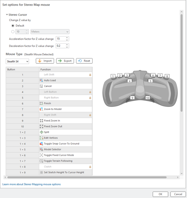

    Aparece la ventana Establecer opciones para el ratón de mapas estéreo.
    Opciones de configuración del ratón estéreo
    Cerca de Tipo de ratón, se muestra una notificación Ratón Stealth detectado que indica que ArcGIS Pro ha reconocido el ratón Stealth conectado. La ausencia de esta notificación indica que el dispositivo está desconectado.
    Una vez conectado, el ratón Stealth se puede desconectar y volver a conectar sin necesidad de reiniciar ArcGIS Pro.
  5. En la lista desplegable Tipo de ratón, seleccione el modelo de ratón Stealth con el que está trabajando.
    Se muestra en la página un gráfico del modelo de ratón seleccionado. Es posible que tenga que ampliar la página para ver la imagen completa.
    La interfaz de usuario de la función de botones muestra las asignaciones de botones predeterminadas y le permite asignar comandos a los botones del ratón que prefiera.

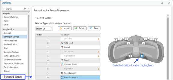

  1. En la columna Button, haga clic en un botón específico o en un número de combinación de botones para asignarle una función.
    La función asociada al botón del ratón seleccionado aparece resaltada en la lista. El botón del ratón seleccionado aparece resaltado en azul en el gráfico del ratón Stealth.

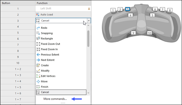

  4. Haga clic en la función situada junto al número del botón del ratón al que desea asignar el comando personalizado y abra la lista desplegable.
    Puede que tenga que hacer clic en la fila dos veces.
  5. En la lista desplegable, seleccione Más comandos en la parte inferior de la lista.
    Aparece el cuadro de diálogo Comandos.
    Asigne funciones al ratón Stealth.

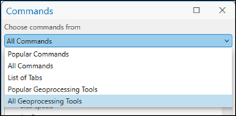

  6. En el cuadro de diálogo Comandos, haga clic en la lista desplegable situada debajo de Elegir comandos de para exponer una lista de opciones que se pueden utilizar para buscar nuevos comandos que se asignarán a los botones del ratón. Esto incluye Todos los comandos (opción predeterminada), Lista de pestañas, Herramientas de geoprocesamiento populares y Todas las herramientas de geoprocesamiento.
    Cuadro de diálogo de comandos del ratón Stealth

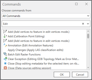

  7. Con la opción Todos los comandos seleccionada, escriba en el cuadro Buscar la palabra clave que se utilizará para facilitar la búsqueda de su comando preferido.
    Por ejemplo, si escribe Editar, en los resultados de la búsqueda se mostrará una lista de los comandos relacionados entre los que elegir.
    Lista de comandos para el ratón Stealth
  8. Seleccione en los resultados de la búsqueda el comando que prefiera y haga clic en Aceptar.
    El nuevo comando se asigna al botón del ratón seleccionado y se agrega a la lista de comandos predeterminados.

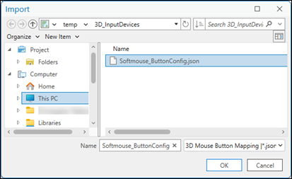

Importación de la configuración de los botones
La configuración de los botones se puede importar mediante la opción Importar de la página Establecer opciones para el ratón de mapas estéreo. A continuación se describen los pasos necesarios para importar la configuración de los botones.
Cuadro de diálogo Importar configuración del ratón Stealth
  1. Abra ArcGIS Pro y haga clic en Proyecto > Opciones.
    Aparece la ventana principal de Opciones.
  2. En la sección Aplicación, haga clic en Dispositivo de entrada 3D.
  3. Asegúrese de seleccionar el dispositivo de entrada 3D adecuado en la lista desplegable Tipo de ratón.
  4. Haga clic en el botón Importar.
    Aparece la ventana Importar.
  5. Vaya a la carpeta donde se encuentra el archivo de configuración que desea importar, selecciónelo y haga clic en Aceptar.
    Importe la configuración personalizada del ratón Stealth.
    Los ajustes de botones importadas sustituyen a las que figuraban anteriormente.
