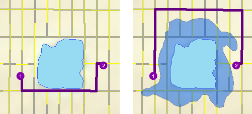

  • Una barrera de polígono de restricción prohíbe viajar a cualquier punto en que el polígono interseque la red. Un uso de este tipo de barrera es modelar inundaciones que cubran áreas de la red y hacer que sea imposible viajar allí.
    Dos mapas demuestran cómo afecta una barrera de polígono de restricción a un análisis de ruta.
    El lado izquierdo representa la ruta más corta entre dos puntos. A la derecha, una barrera de polígono bloquea las calles inundadas, de modo que la ruta más corta entre los mismos dos puntos es diferente.

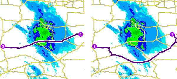

  • Una barrera de polígono de coste en escala no restringe el viaje por los ejes y cruces que cubre; en su lugar, escala el coste de atravesar los ejes y cruces cubiertos por un factor especificado por usted, tal como 0,25, que significa que se espera que el viaje sea cuatro veces más rápido de lo normal. Un factor de 3,0 significa que se espera que tarde tres veces más tiempo de lo normal. Este tipo de barrera se puede utilizar para modelar tormentas que reducen las velocidades de viaje en regiones concretas.
    Dos mapas demuestran cómo afecta una barrera de polígono de coste en escala a un análisis de ruta.
    El mapa de la izquierda muestra una ruta que pasa por tiempo inclemente independientemente de los efectos que las malas condiciones del camino tengan sobre el tiempo de viaje. A la derecha, una barrera de polígono de coste en escala duplica el tiempo de viaje por las carreteras cubiertas por la tormenta. Observe que la ruta continúa atravesando el extremo sur de la tormenta, dado que es más rápido pasar más tiempo conduciendo lentamente por una pequeña parte de la tormenta que rodearla completamente. Al igual que con la barrera de línea de coste en escala, el solucionador utiliza el coste modificado para calcular la ruta mejor; además, el coste modificado se incluye en los costes acumulados de los resultados.
