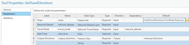

Definir los parámetros de la herramienta
La imagen que aparece a continuación muestra los diversos parámetros definidos para la herramienta GetTravelDirections:
Parámetros de la herramienta GetTravelDirections
Se muestran los parámetros de la herramienta GetTravelDirections.
La herramienta utiliza el tipo de datos Feature Set para el parámetro stops. De este modo, es posible especificar las paradas de entrada de manera interactiva. El esquema y la simbología para el conjunto de entidades derivan del archivo Stops.lyrx que se encuentra dentro de la carpeta ToolData. Así, puede imponer la restricción de que las paradas de entrada solo se puedan especificar utilizando una geometría de punto, así como predefinir el conjunto de campos de atributo que admite la herramienta. Si no define el esquema, los usuarios del servicio pueden especificar cualquier tipo de geometría para el conjunto de entidades.
Nota:
La especificación del esquema para un conjunto de entidades no impide que los usuarios de su servicio introduzcan campos no compatibles. En la implementación de su herramienta, puede enumerar todos los campos de entrada proporcionados al servicio y decidir cómo debería comportarse la herramienta si recibe campos que no están definidos en el esquema. En la mayoría de casos, puede ignorar los campos que no estén definidos en el esquema.
La herramienta utiliza el tipo de datos Network Dataset Layer para el parámetro network_dataset. Así, puede especificar un dataset de red utilizando una capa de dataset de red del mapa. El resto de tipos de datos válidos a la hora de especificar un dataset de red son Network Dataset y Network Data Source. El tipo de datos Network Data Source le permite especificar un dataset de red en el disco, una capa de dataset de red de un mapa o una URL a un portal de ArcGIS Online o ArcGIS Enterprise configurado con servicios de generación de rutas. En este ejemplo, no desea utilizar servicios de generación de rutas de un portal para realizar el análisis, así que no debería seleccionar el tipo de datos Network Data Source. El tipo de datos Network Dataset le permite especificar un dataset de red utilizando únicamente la ruta a su ubicación en disco. Aunque la herramienta GetTravelDirections puede funcionar con un dataset de red especificado a través de esta ruta, desaconsejamos su uso: la herramienta se conecta al dataset de red para cada solicitud, un proceso lento que prolonga el tiempo de respuesta de la solicitud.
Sugerencia:
Al utilizar una capa de dataset de red se mejora el tiempo de ejecución de la herramienta en general, ya que la capa de dataset de red mantiene una conexión abierta al dataset de red. De lo contrario, si se hace referencia al dataset de red mediante la ruta a su ubicación en el disco, se realiza una conexión al dataset de red cada vez que se ejecuta la herramienta, lo que reduce el rendimiento del servicio de geoprocesamiento que se creó por medio de la herramienta.
La herramienta utiliza el tipo de datos Network Travel Mode para el parámetro travel_mode. El parámetro network_dataset está definido como una dependencia del parámetro network_travel_mode. lo cual hace que la herramienta lea los modos de viaje definidos en el dataset de red y rellene con sus nombres la lista de posibles valores admitidos por el parámetro travel_mode.
La herramienta utiliza el tipo de datos Date para el parámetro start_time. Este parámetro es opcional y no define un valor predeterminado. En la implementación de la herramienta, si se introduce un valor para el parámetro start_time, este se utiliza para calcular el tiempo de viaje que utiliza las velocidades de viaje basándose en patrones de tráfico histórico observados para ese valor de fecha-hora. Si no se proporciona ningún valor para el parámetro start_time, la herramienta calcula el tiempo de viaje en función de una velocidad de viaje fija.
La herramienta utiliza el tipo de datos Feature Class para el parámetro output_directions. El parámetro se marca como parámetro de salida al definir su propiedad Direction. El valor predeterminado de este parámetro especifica que la salida se escribe en una clase de entidad en un espacio de trabajo basado en memoria.
Sugerencia:
La escritura de la salida en un espacio de trabajo basado en memoria, en lugar de en una geodatabase de archivos, mejora el rendimiento del servicio de geoprocesamiento creado a partir de la herramienta de script. En la mayoría de casos, debería escribir en un espacio de trabajo basado en memoria las salidas de sus herramientas de geoprocesamiento que realicen análisis de red. La salida se debería escribir en una geodatabase de archivos si sabe que la herramienta generará salidas grandes que no se puedan almacenar en la memoria del equipo servidor que ejecuta el servicio de geoprocesamiento.

    12. Haga clic en el botón Configurar propiedades de la herramienta a la derecha de la herramienta GetTravelDirections en Mi contenido > TravelDirections para configurar las propiedades de la herramienta web GetTravelDirections.
    13. Expanda la categoría de parámetro Dataset de red y seleccione Valor constante en la opción Modo de entrada.
      Los clientes que utilicen el servicio TravelDirections no necesitan especificar el dataset de red utilizado para generar las indicaciones de viaje, ya que el servicio siempre utiliza el dataset de red. Al definir el modo de entrada del parámetro como constante se asegura de que el parámetro no esté disponible en el servicio resultante creado por la herramienta.
    14. Haga clic en el botón Atrás de la esquina superior izquierda de la página GetTravelDirections para volver al panel Compartir como herramienta web.
