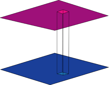

Operaciones locales
Las operaciones locales o las funciones por celda calculan un dataset ráster de salida en el que el valor de salida de cada ubicación (celda) es una función del valor asociado con esa ubicación en uno o más datasets ráster. Esto es, el valor de una celda individual, independientemente de los valores de las celdas vecinas, influye directamente sobre el valor de la salida. Se puede aplicar una operación por celda a un dataset ráster individual o a varios datasets ráster. Para un dataset individual, los ejemplos de operaciones por celda incluyen las herramientas trigonométricas, por ejemplo, Tangente Tan, o las herramientas logarítmicas, por ejemplo, Log2.
Valor de celda de salida determinado por una celda de entrada individual
Operaciones locales: el valor de una celda de salida viene determinado por una celda de entrada individual.
Las operaciones locales también se pueden realizar en varios rásteres de entrada. En este caso, se devolverá un valor individual para cada celda en función de algunas operaciones que se están aplicando a la celda correspondiente en cada uno de los rásteres de entrada. Un ejemplo de este tipo de operación es el uso de la herramienta Estadísticas de celda: para cada celda de salida se realiza un cálculo estadístico (como el valor medio o el rango) en los valores de celda de todos los rásteres de entrada en esa ubicación.

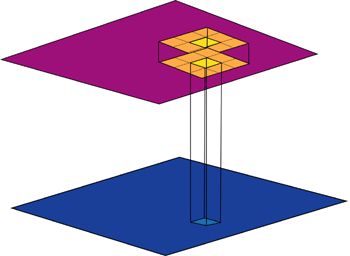

Operaciones focales
Las operaciones focales o de vecindad producen un dataset ráster de salida en el que el valor de salida en cada ubicación de celda es una función del valor de entrada en una ubicación de celda y los valores de las celdas en una vecindad especificada alrededor de la ubicación. Dado que se procesa cada una de las celdas en la entrada, la vecindad es fundamentalmente una "ventana móvil" que cambia de dirección con ella. La configuración (tamaño y forma) de la vecindad determina de forma específica qué celdas alrededor de la celda de procesamiento se deberían usar en el cálculo de cada valor de salida. La vecindad más habitual son las celdas 3 por 3, que incorporan la celda de procesamiento y los ocho vecinos más cercanos.
Valor de celda de salida determinado por las celdas de una vecindad especificada alrededor de cada celda de entrada
Operaciones focales: el valor de la celda de salida viene determinado por las celdas de una vecindad especificada alrededor de cada celda de entrada.

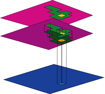

Operaciones zonales
Las operaciones zonales calculan un dataset ráster de salida en el que el valor de salida de cada ubicación depende del valor de la celda en la ubicación y la asociación que tiene esa ubicación dentro de una zona cartográfica. Las operaciones zonales son similares a las operaciones focales salvo que la definición de la vecindad en una operación zonal es la configuración de las propias zonas, no una forma de vecindad específica. Las zonas individuales pueden ser de cualquier forma o tamaño y pueden estar desconectadas entre sí. Las zonas se pueden definir como datos de entidad o ráster. Para los datos ráster, una zona son todas las celdas con el mismo valor. Para los datos de entidad, una zona son todas las entidades con el mismo valor de atributo (por ejemplo LandClass = 4).
Valor de celda de salida basado en todas las celdas de entrada de la misma zona
Operaciones zonales: el valor de cada celda de salida se calcula a partir de todas las celdas de entrada de la misma zona.
Un ejemplo de operación zonal es devolver el valor medio (promedio) de los valores desde el primer dataset que se encuentra dentro de una zona específica del segundo.
