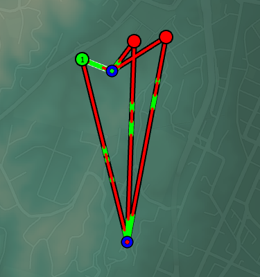

    Si el objetivo es visible para un observador, se colorea en verde en la capa de salida. Si un objetivo no es visible para un observador, se colorea en rojo. Las secciones visibles de la línea de visión entre un observador y un objetivo son verdes. Las secciones que no son visibles están en rojo.
    Los objetivos visibles incluyen una etiqueta que muestra el número de observadores que pueden verlos. Las líneas de visión entre observadores y objetivos visibles tienen el contorno blanco. Las líneas de visión entre observadores y objetivos que no son visibles tienen el contorno negro.
    Salida de un análisis de línea de visión lineal
    En este ejemplo, hay dos observadores y tres objetivos. Solo está visible un objetivo y solo es visible para un observador.
