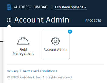

  2. En Selector de módulos, elija la opción Administrador de cuentas.
    Interfaz de usuario de Administrador de cuentas de Autodesk BIM 360

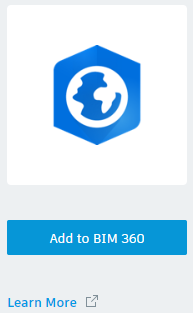

  5. Haga clic en el botón Agregar a BIM 360 en la página de la aplicación ArcGIS Pro.
    Opción Agregar ArcGIS Pro a BIM 360

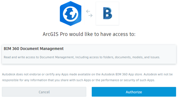

  6. Haga clic en el botón Autorizar en la ventana emergente que aparece. Marque la opción de acceso a Administración de documentos y haga clic en el botón Siguiente.
    Autorizar la aplicación ArcGIS Pro en BIM 360
