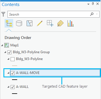

Elegir una capa de entidades CAD de georreferenciación
Todos los comandos y las herramientas de la pestaña Georreferenciar de la capa de entidades de CAD seleccionada en el panel Contenido. La georreferenciación de una sola capa de entidades de CAD aplica la transformación a todo el dataset de CAD. Una vez que ha georreferenciado una capa de entidades de CAD, puede agregar las demás clases de entidades del dataset de CAD al mapa y su posición estará determinada por los mismos puntos de control.
Nota:
La pestaña Datos de CAD no está visible cuando se selecciona una capa de grupo de CAD. Para mostrar la pestaña, seleccione una capa de entidades secundaria en la capa de grupo de CAD.
Capa de entidades de CAD seleccionada en el panel Contenido.
