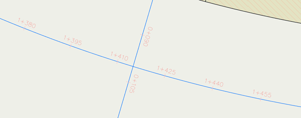

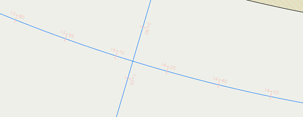

Este ejemplo muestra cómo cambiar la distancia entre las estaciones de la capa de entidades Alineación, de 10 metros a 15 metros. Además, cambiará la máscara de la estación, pasando de tener dos dígitos (por ejemplo, 14+30) a tres dígitos (por ejemplo, 1+430) después del signo más.

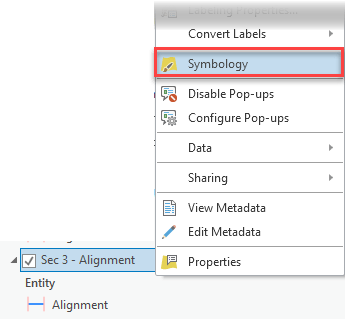

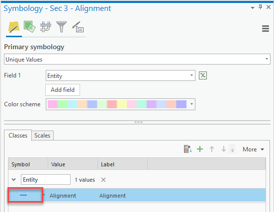

  1. En el panel Contenido, busque la capa de entidades Alignment y haga clic en Alineación para acceder a la definición de la simbología.
    • Otra forma de hacerlo es hacer clic con el botón derecho del ratón en la capa de entidades Alineación y seleccionar Simbología.

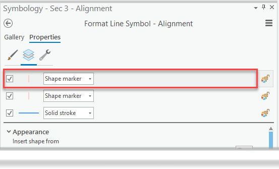

  2. Una vez en la definición de la simbología, haga clic en el símbolo Alineación.
  3. En la pestaña Propiedades, seleccione la primera definición.

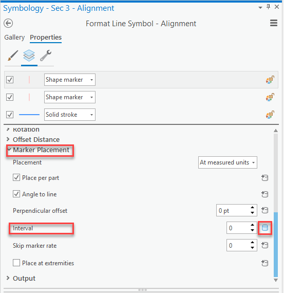

  4. Desplácese hacia abajo, expanda el grupo Colocación de marcadores y haga clic en el tambor de la opción Intervalo.

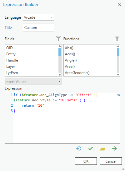

    Esto abrirá un editor de código desde donde deberá cambiar un valor.
  5. Seleccione la X para abrir el editor.
    El código Arcade comprueba inicialmente si el Tipo de la alineación es diferente de Desplazamiento y el Estilo es diferente de Desplazamientos. Estos valores se leen de los atributos de la clase de entidad. Si la alineación no tiene ninguno de esos valores, aplique un número para el intervalo, en este caso, 10, y ese es el valor que debe cambiar.
    Nota:
    En Autodesk Civil 3D, la simbología predeterminada para las alineaciones representa aquellas con el tipo Desplazamiento sin la estación, y eso es lo que está haciendo aquí. Si la alineación es Desplazamiento, toma el valor predeterminado de 0, lo que significa que no se representarán estaciones.
  6. Reemplace el valor 10 por 15 y haga clic en Aceptar para guardar los cambios.
  7. Haga clic en Aceptar en la sección Definir asignación de atributos.

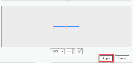

  8. Haga clic en Aplicar en la ventana de definición de Simbología.

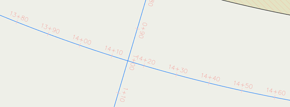

    La simbología se actualiza en el mapa y puede ver que ahora las estaciones se representan cada 15 metros.

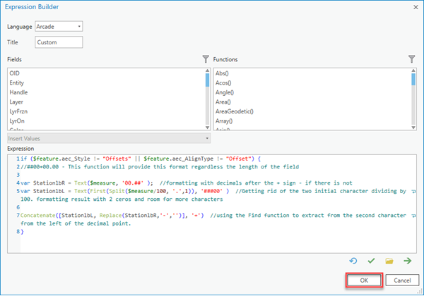

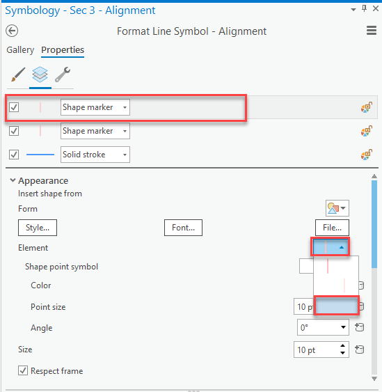

  1. Desde la definición de la estación (a la que se accedió en la sección anterior), expanda el grupo Apariencia y abra la lista desplegable de Elemento. A continuación, seleccione la última fila, que está vacía. Esto le dará acceso a la definición del texto.

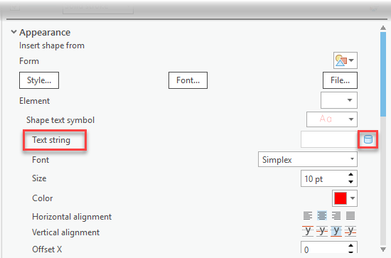

  2. Haga clic en el tambor de Cadena de texto.
  3. Seleccione la X para abrir el editor.
  4. Expanda y revise el código.
    Hay funciones que se utilizan para crear la máscara para el valor $measure. La máscara generada tiene este aspecto: ###00+00.##
    Cambiará la máscara para que tenga este aspecto: ###0+000.##.
    En la línea 4, agregue un 0 a la definición de la máscara ## para que tenga este aspecto: 000.##.
    En la línea 5, sustituya 100 por 1000. A continuación, cambie la máscara eliminando un 0, de modo que ###00 quede como ###0.
    Haga clic en Aceptar para guardar los cambios y cerrar el editor.
  5. Haga clic en Aceptar para guardar los cambios y cerrar el editor.

    La simbología se actualiza en el mapa y puede ver que las estaciones ahora se representan con la nueva máscara.

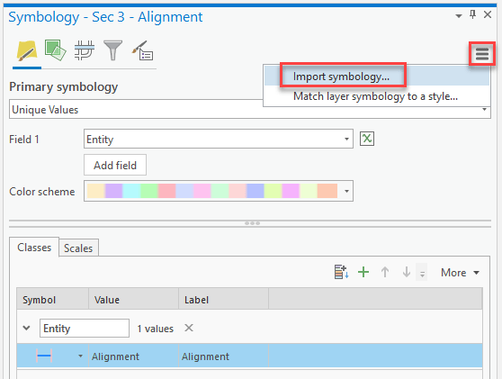

  1. Vaya a la definición de simbología de la capa de entidades en la que desea aplicar la simbología y seleccione Importar simbología.
    Se abrirá la herramienta de geoprocesamiento Aplicar simbología desde capa.
