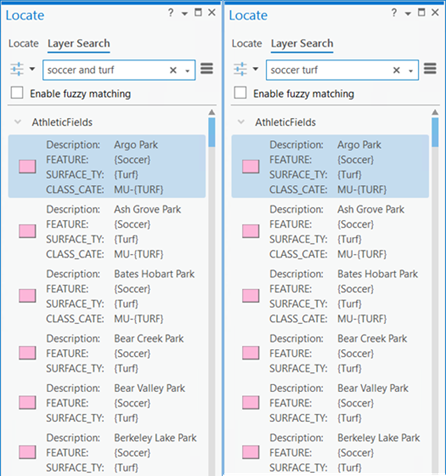

Búsqueda mejorada utilizando el operador AND o un espacio
Para buscar entidades con varios atributos, utilice un espacio o el operador AND en el texto de búsqueda escrito en el cuadro de búsqueda del panel Localizar. Por ejemplo, el siguiente texto de búsqueda devuelve todos los parques de la capa de pistas deportivas de una ciudad que tienen campos de fútbol y superficies de césped:
  • fútbol césped
  • fútbol AND césped
Búsqueda de capa mejorada con el operador AND en el panel Localizar

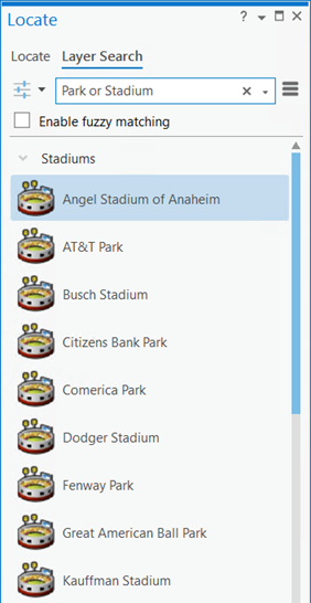

Búsqueda mejorada con el operador OR
Utilice el operador OR en el texto de búsqueda escrito en el cuadro de búsqueda del panel Localizar para buscar entidades que tengan uno o ambos atributos de entidad. Por ejemplo, el siguiente texto de búsqueda devuelve todos los recintos de béisbol que tengan park o stadium en el nombre del recinto:
park OR stadium
Búsqueda de capa mejorada con el operador OR en el panel Localizar

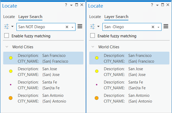

Búsqueda mejorada para excluir palabras con el operador NOT o el signo menos
Para buscar entidades que no incluyan ciertos valores, utilice el signo menos (-) o el operador NOT en el texto de búsqueda escrito en el cuadro de búsqueda del panel Localizar. Por ejemplo, el siguiente texto de búsqueda devuelve todas las ciudades que comienzan por San, pero que no incluyen Diego:
  • San -Diego
  • San not Diego
Búsqueda de capa mejorada con el operador NOT o el signo menos en el panel Localizar

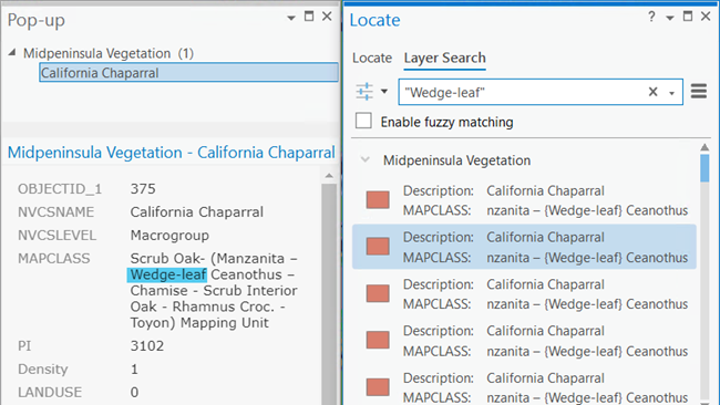

Búsqueda mejorada utilizando comillas dobles
Use double quotes (" ") in the search text typed in the search box of the Locate pane to find features that contain a specific phrase. For example, the following search text returns vegetation areas near the Midpeninsula Regional Open Space District that contain plants with Wedge-leaf as part of the vegetation type class. The results are returned from the MAPCLASS field and displayed with 10 characters on either side of the matched search text:
"Wedge-leaf"
Búsqueda de capa mejorada con comillas dobles en el panel Localizar

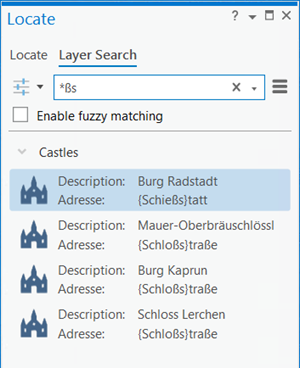

Búsqueda mejorada con el comodín de un solo asterisco
Se utiliza un solo asterisco (*) como comodín para cero o más caracteres, sin incluir un espacio, al introducir texto en el cuadro de búsqueda del panel Localizar para buscar entidades. Por ejemplo, este texto de búsqueda devuelve todas las entidades de una capa de castillos austriacos que incluye atributos con variaciones de ßs en cualquiera de los campos:
ßs
Búsqueda de capa mejorada con un solo asterisco en el panel Localizar

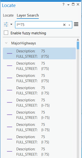

Búsqueda mejorada utilizando el comodín de doble asterisco
Se utilizan dos asteriscos (**) como comodín para cero o más caracteres, incluido un espacio, al introducir texto en el cuadro de búsqueda del panel Localizar para buscar entidades. Por ejemplo, este texto de búsqueda devuelve todas las entidades de autopista de la interestatal 75 que contienen diferentes variaciones para el nombre completo de la carretera:
I**75
Búsqueda de capa mejorada con doble asterisco en el panel Localizar
