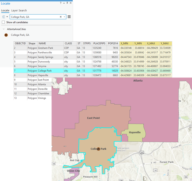

Aplicar el zoom de forma efectiva para geocodificar resultados en aplicaciones cliente como, por ejemplo, ArcGIS Pro y Map Viewer Classic, está relacionado a las extensiones que se incluyen para cada entidad de los datos de referencia utilizados para crear el localizador. El siguiente ejemplo muestra las coordenadas de extensión definidas para la entidad, que se asignan durante la creación del localizador, así como el resultado de zoom de una ubicación buscada.
Resultados de zoom con los campos de extensión de la entidad
Al modelar datos de referencia de punto y polígono para crear localizadores, incluya las coordenadas de extensión (cuadro de delimitación) de cada entidad para que la aplicación cliente pueda aplicar el zoom de forma efectiva para geocodificar y buscar resultados. Si no incluye las coordenadas del cuadro de delimitación de las entidades, los resultados geocodificados utilizan una escala de zoom predeterminada, que puede no ser adecuada para el resultado geocodificado. Los localizadores creados con elementos de línea utilizando la función de Dirección postal devolverán resultados de geocodificación utilizando una escala de zoom predeterminada y no las coordenadas de extensión del elemento. Los cuatro elementos siguientes definen la extensión de la entidad. ArcGIS World Geocoding Service, por ejemplo, contiene estos valores predefinidos.

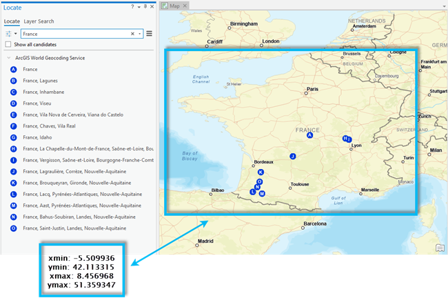

En algunos casos, los valores del cuadro de delimitación generados por estas herramientas no sean adecuados para algunas entidades. En estos casos, puede actualizar estos registros manualmente para aplicar el zoom de forma más efectiva a esas entidades. Por ejemplo, si busca un país con forma irregular con una isla retirada y la extensión no es uniforme con el cuadro de delimitación de la entidad, puede ajustar manualmente los valores del cuadro de delimitación para ofrecer una mejor experiencia de zoom al usuario.
Acérquese a los resultados de geocodificación basándose en el cuadro de delimitación de la entidad.
