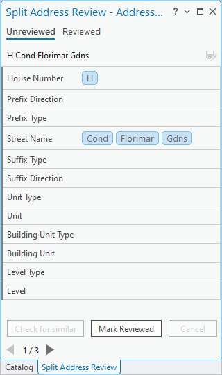

    Aparece el panel Revisar direcciones divididas. El panel divide automáticamente las direcciones divididas en dos grupos: No revisadas y Revisadas. La pestaña Revisadas contiene direcciones divididas que se han dividido automáticamente y no se ajustan a uno de varios patrones predefinidos que sugieren que una dirección necesita una revisión manual adicional. El panel se abre en la pestaña No revisadas, que muestra direcciones divididas que probablemente tengan uno de varios problemas potenciales, incluidos todos los tokens divididos en el campo StName o ningún token StPreType o StType definido.
    Panel Revisar direcciones divididas
  4. Utilice el panel Revisar direcciones divididas para revisar las direcciones divididas por la herramienta de geoprocesamiento individualmente.
    La herramienta permite revisar las direcciones una por una para abordar solo la dirección que plantea problemas.
    La tabla de atributos de la tabla o clase de entidad que seleccione se abre automáticamente junto con el panel Revisar direcciones divididas.
    También puede realizar selecciones manualmente en la tabla de atributos. El panel Revisar direcciones divididas está contextualmente asociado con la tabla de atributos. Seleccione filas o ejecute las consultas directamente en la tabla para actualizar los registros mostrados en el panel Revisar direcciones divididas.
  5. Si se analiza incorrectamente alguna de las direcciones, realice cualquiera de las siguientes acciones: arrastrar tokens de una fila a otra, arrastrar para reordenar tokens de la misma fila o dividir tokens en más de un token.
    Puede arrastrar con un ratón, o puede usar las teclas Tab y de flecha para mover los tokens.
