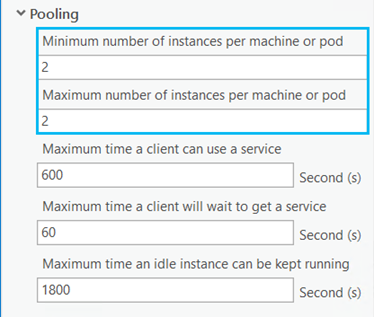

Agrupación
Expanda la sección Agrupación y especifique el número mínimo y máximo de instancias del localizador del portal que se pueden ejecutar a la vez en cada servidor (o por pod si está conectado a ArcGIS Enterprise on Kubernetes). Debido a la forma en la que el servidor comparte esas instancias entre los clientes, es posible que el número de clientes que admite sea mayor que el número de instancias en ejecución. Debe aumentar el número de instancias si el servicio experimenta un tráfico elevado o si planea establecer un paralelo en los trabajos de geocodificación por lotes.
Parámetro de agrupación que muestra el número de instancias
Nota:
Para garantizar que siempre haya recursos máximos disponibles para la geocodificación, establezca Cantidad mínima de instancias por equipo o pod y Cantidad máxima de instancias por equipo o pod en el mismo valor.
Las propiedades Agrupación permiten especificar cómo se ajustará a los usuarios el localizador del portal.
