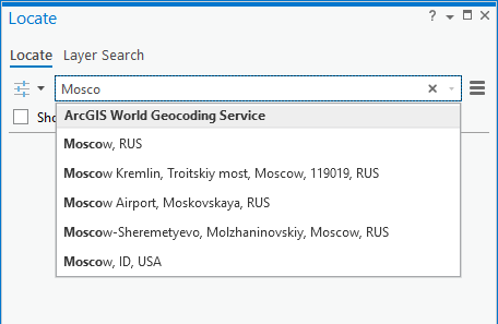

La clasificación se utiliza para ordenar resultados o sugerencias de geocodificación para consultas ambiguas, como Lincoln, donde no hay ninguna información adicional (de estado) disponible. En función del localizador, la clasificación indica la importancia de un resultado en relación con otros resultados con el mismo nombre. Por ejemplo, hay ciudades en Rusia e Idaho llamadas Moscú. Moscú, Rusia, tiene una población mayor que Moscú, Idaho, por lo que su clasificación es mayor. Los valores de clasificación se pueden basar en la población o la categoría y el orden de la lista proviene de una combinación de rango y ubicación.
Sugerencias de Moscú ordenadas usando la clasificación por tamaño de población

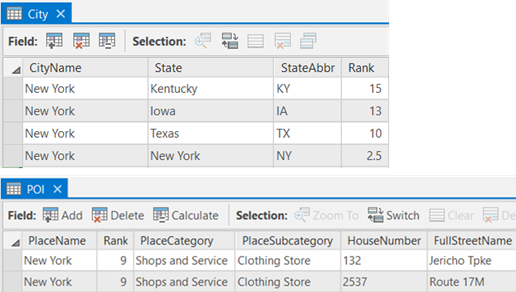

Ejemplo: ordenar en un localizador multifunción
Ordenar por clasificación también funciona para los localizadores multirroles. La clasificación prioriza los candidatos si la búsqueda devuelve varios candidatos de diferentes roles con la misma puntuación.
Ciudad y datos de POI con valores de clasificación para un localizador multirrol

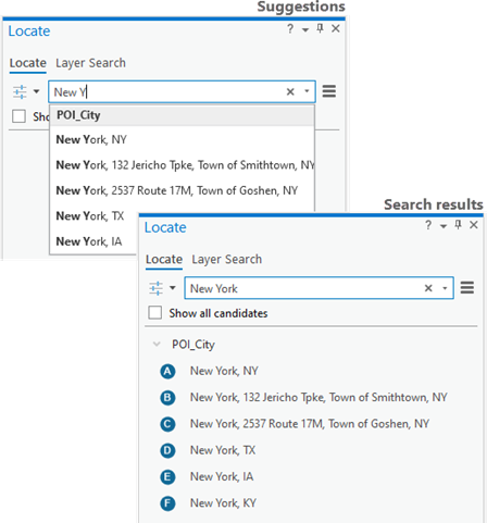

Según los valores de clasificación, un candidato del rol Ciudad está situado por encima de los candidatos del rol POI en los resultados de sugerencias y geocodificación:
Resultados de sugerencias y búsqueda de localizador de Ciudad y de POI multirrol usando valores de clasificación
