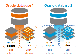

Para almacenar varias geodatabases al utilizar un sistema de administración de bases de datos de Oracle, realice uno de los siguientes pasos:
  • Instale instancias separadas de Oracle y, en cada instancia, cree una geodatabase.
  • Si utiliza la arquitectura multiusuario de Oracle, puede utilizar bases de datos conectables y crear una geodatabase en cada base de datos conectable.
En ambos casos, cada geodatabase se mantiene y actualiza de forma independiente. Cada base de datos también se puede eliminar de forma independiente. En cada base de datos, las tablas de sistema de geodatabase se almacenan en el esquema del usuario SDE; los datos de usuario se almacenan en los esquemas de usuario individuales.
Dos geodatabases, cada una en su propia base de datos Oracle
