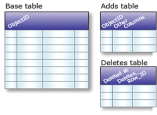

Las consultas de las versiones transaccionales aún están en las tablas base y delta:

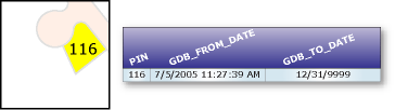

Esta entidad en una estructura de parcela muestra la parcela número 116 y su fila correspondiente. Para los datos versionados, esta fila aparecería en la clase de archivado. Para los datos no versionados, esta fila estaría en la tabla base para parcelas. El atributo gdb_from_date muestra la fecha y la hora de creación, mientras que el atributo gdb_to_date muestra 12/31/9999, porque la entidad no se ha modificado o eliminado desde la habilitación del archivado.

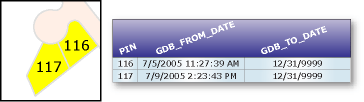

Cuando se inserta una entidad (parcela 117), se inserta una fila con el atributo gdb_from_date actualizado con la marca de tiempo de esta operación de publicación. El atributo gdb_to_date de la fila nueva muestra 12/31/9999 porque esta entidad aún no se ha actualizado o eliminado.

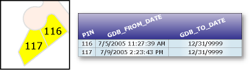

El siguiente diagrama muestra dos parcelas, 116 y 117, con sus atributos gdb_from_date y gdb_to_date correspondientes antes de realizarse la operación de actualización.

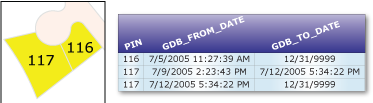

Si el límite de parcela para la parcela 117 se extiende, el atributo gdb_to_date se actualiza con la marca de tiempo de la operación de archivado y se crea una nueva fila. El atributo gdb_from_date en esta nueva fila se configura con la fecha y la hora de la operación de archivado.
Por ejemplo, las consultas que investigan los momentos previos a la actualización (7/12/2005 5:34:22 PM) muestran la parcela 117 tal como existía antes de la actualización. Las consultas de los momentos previos a 7/9/2005 2:23:43 PM no mostrarán la parcela 117 porque ésta no se había creado. Cualquier consulta de los momentos posteriores a (7/12/2005 5:34:22 AM) mostrará la parcela 117 en su representación actual con el límite extendido.

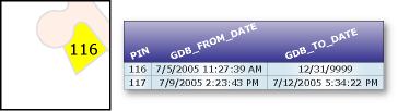

Cuando se elimina una entidad, el atributo gdb_to_date se actualiza con la marca de tiempo de la operación de archivado. El siguiente diagrama muestra las parcelas 116 y 117 con sus atributos gdb_from_date y gdb_to_date correspondientes.
Si se elimina ahora la parcela 117, el atributo gdb_to_date se actualizará con la marca de tiempo de la operación de archivado.
