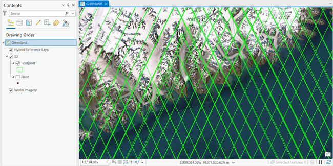

Dataset de trayectoria
Capa de trayectorias
Una capa de trayectoria le permite visualizar datos de trayectoria en un mapa o escena. Incluye una capa de entidades poligonales que representa las huellas de trayectoria y una capa de entidades de puntos que muestra los puntos de medición. Cada capa de trayectoria hace referencia a un conjunto denso de puntos de los archivos de trayectoria de entrada.
