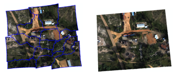

Un ortomosaico es un producto de imagen fotogramétricamente ortorrectificado organizado como mosaico a partir de una colección de imágenes, donde la distorsión geométrica se ha corregido y donde se ha realizado un balance de color de las imágenes para producir un dataset de mosaico continuo.
Imágenes sometidas a balance de color que muestran las líneas de unión y el ortomosaico resultante
