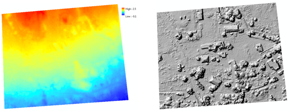

Los puntos 3D generados de pares estéreo en el asistente de DEM se clasifican en dos categorías:
  • Modelo digital de terreno (DTM): la elevación digital terrestre, sin incluir la elevación de los objetos que contenga. También se conoce como elevación de suelo desnudo. El dataset de DTM de suelo desnudo se usa para producir ortoimágenes y ortomosaicos.
  • Modelo digital de superficie (DSM): la elevación digital terrestre, incluida la elevación de los objetos que contenga, tales como árboles y edificios. El DSM es un dataset analítico valioso que se utiliza para clasificar las entidades de las ortoimágenes, por ejemplo, para diferenciar entre pavimentos de asfalto y cubiertas asfálticas. No se debe usar para la ortorrectificación de imágenes a no ser que las imágenes de origen tengan una visualización de nadir sin inclinación de edificios ni entidades, para así producir ortoimágenes reales.
DTM y DSM sombreado
Nota:
Si un área boscosa presenta una alta densidad de árboles o cuenta con otra cobertura vegetal densa, no será posible derivar una superficie de suelo de DTM ya que el suelo no es visible. El producto de superficie de elevación más adecuado para la cobertura de suelo con alta densidad boscosa es un DSM, que crea específicamente una superficie que representa la parte superior del dosel arbóreo.
