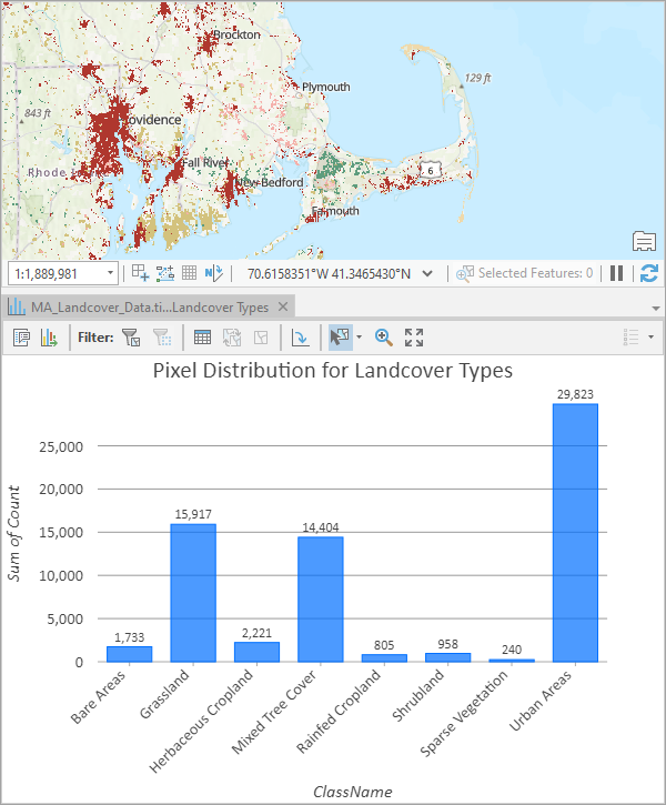

Ejemplo
Cree un gráfico de barras para comparar la distribución de píxeles para diferentes tipos de cobertura de suelo en un ráster clasificado.
  • Categoría o fecha: ClassName
  • Agregación: Suma
  • Campo numérico: Recuento
Distribución de píxeles clasificados en los datos de cobertura de suelo estatal del USGS
