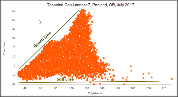

Puede representar gráficamente bandas transformadas para determinar información valiosa sobre las entidades de la imagen. Por ejemplo, la transformación Tasseled Cap es una forma especial de análisis de componentes principales, donde el primer componente, llamado brillo, se compara con el segundo componente, llamado verdor. El gráfico de dispersión resultante muestra la distribución tasseled cap, donde diferentes especies de vegetación se encuentran a lo largo de la llamada línea verde, mientras que los tipos de suelo y las entidades hechas por el hombre se distribuyen a lo largo de la línea del suelo. La distribución tasseled cap también es útil para determinar la etapa de crecimiento de los campos agrícolas desde la emergencia hasta la aparición, el vigor de la vegetación y otras fenomenologías.
Gráfico de dispersión de imágenes multiespectrales de Landsat-8 transformadas Tasseled Cap
Gráfico de dispersión de imágenes multiespectrales Landsat-8 transformadas Tasseled Cap. La línea verde y la línea del suelo son para fines de ilustración y no las genera el gráfico de dispersión de imagen.

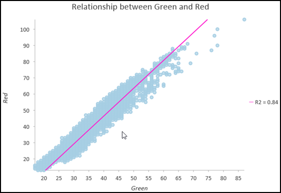

Se calcula una ecuación de regresión, y la línea de tendencia asociada y el valor R2 se trazan en gráficos de dispersión. Haga clic en la casilla de verificación Mostrar tendencia lineal para mostrar la línea de tendencia. La línea de tendencia crea un modelo de la relación lineal entre x e y, y R2 cuantifica en qué medida se ajustan los datos al modelo. Esto solo es relevante para las relaciones lineales. Para desactivar la línea de tendencia, desactive la casilla de verificación Mostrar tendencia lineal en el panel Propiedades de gráfico o active y desactive la visibilidad haciendo clic en el elemento de la leyenda.
Para cambiar el color de la línea de tendencia, haga clic en el selector de color de la línea de tendencia en el panel Propiedades de gráfico y elija un nuevo color.
Cuando los valores x pequeños se corresponden con valores y pequeños y los valores x grandes se corresponden con valores y grandes (línea en pendiente ascendente), existe una correlación positiva. Cuando los valores x pequeños se corresponden con valores y grandes, y los valores x grandes se corresponden con valores y pequeños (línea en pendiente descendente), existe una correlación negativa.
Gráfico de dispersión de imagen que muestra la alta correlación entre las bandas roja y verde
La fuerza estadística de la correlación se indica mediante el valor R2. En la mayoría de los casos, se deben evitar bandas multiespectrales altamente correlacionadas porque no pueden usarse para separar de forma fiable varias entidades y materiales de las imágenes. Los gráficos de dispersión pueden ayudar a identificar las mejores bandas no correlacionadas para identificar y extraer entidades de imágenes multiespectrales.
