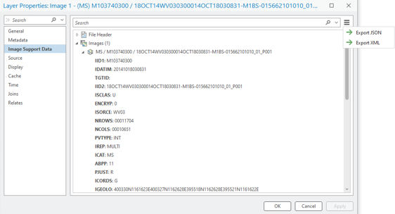

Ver, exportar y buscar propiedades de ISD
Las propiedades de ISD se presentan en formato de árbol expandible. Para ver la información de una categoría, haga clic en la flecha desplegable para expandir el árbol. Para exportar el ISD, haga clic en el botón Menú y seleccione Exportar JSON o Exportar XML para abrir el cuadro de diálogo.
Exportar ISD

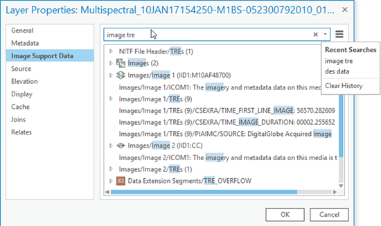

Para buscar ISD, introduzca sus términos en el cuadro de búsqueda sin comillas y separando los términos con un espacio. La búsqueda realiza una operación de OR; las etiquetas y elementos con alguno de los términos se mostrarán en el visor. Para borrar los términos de búsqueda, haga clic en el botón de eliminar en la ventana de términos de búsqueda. Haga clic en la flecha desplegable para ver los términos de búsqueda recientes o para borrar el historial de búsqueda.
Propiedades de datos de compatibilidad de imágenes
Este ejemplo muestra las propiedades de ISD para datos NITF que muestran los resultados de los parámetros de búsqueda; el contenido puede variar según la fuente de datos.

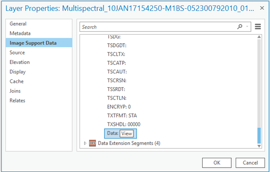

Ver y guardar campos con texto
Algunos campos de ISD pueden contener texto largo que se puede visualizar y guardar en un archivo para utilizarlo más adelante, por ejemplo, para visualizarlo, compararlo o procesarlo. El botón Ver aparece junto a estos campos.
Botón Vista de datos ISD
El botón Vista de datos de las propiedades de ISD del tipo de datos ráster NITF está resaltado.
Haga clic en Ver para mostrar el cuadro de diálogo Datos. Para guardar el contenido, haga clic en Archivo en el cuadro de diálogo y, después, haga clic en Guardar en el menú Archivo para abrir el cuadro de diálogo Guardar datos como texto.
