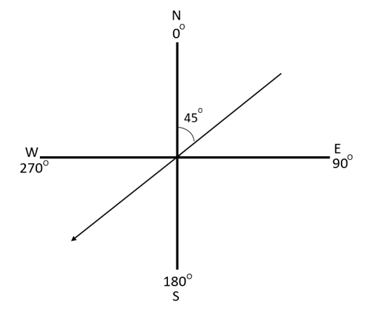

Las flechas meteorológicas se utilizan para mostrar el flujo del viento. La dirección del viento se mide por el ángulo de origen desde donde se origina el viento. En este caso, una dirección del viento de 45 grados viene del noreste y la flecha apunta en la dirección opuesta. Para medir este ángulo de flujo, parta del norte, que es 0 grados. A continuación, muévase en el sentido de las agujas del reloj hasta llegar a la dirección de la que procede el viento. En la imagen inferior, el ángulo meteorológico se origina a 45 grados.
Dirección del viento
La dirección se mide desde el ángulo de origen, que es de 45 grados.

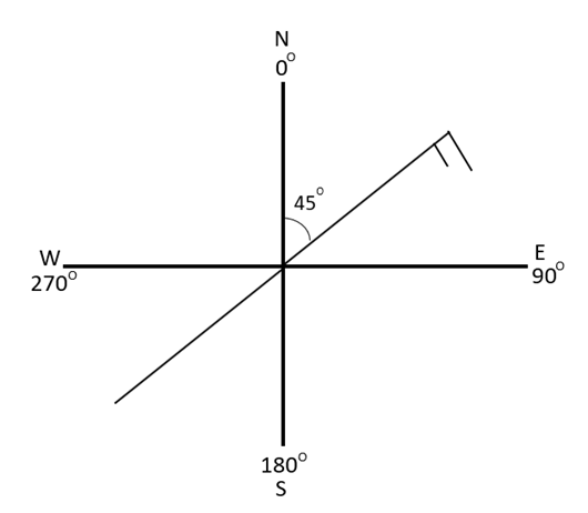

Cuando el símbolo del viento Barb se especifica para un ángulo de 45 grados, el símbolo utiliza el mismo método de ángulo que la dirección del viento, pero utiliza los símbolos de la barba de viento, como se muestra en la siguiente ilustración.
Símbolo de viento Barb

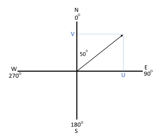

Si se utilizan componentes U-V para calcular el flujo oceanográfico, las componentes U y V muestran la magnitud y el destino del flujo. En este caso, el ángulo de la corriente oceánica sería de 50 grados.
Componentes U y V del flujo oceanográfico

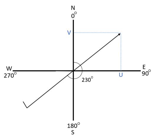

En caso de que se utilicen componentes U-V para el flujo del viento, la flecha señala la dirección del flujo de masa, pero se mide utilizando la convención meteorológica. En este caso, el ángulo del viento sería de 230 grados.
Componentes U-V para el flujo meteorológico
