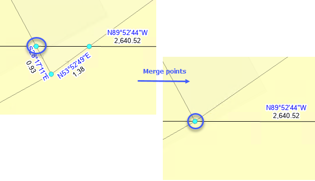

Por ejemplo, en el gráfico siguiente, la ubicación del punto 2 es la ubicación fusionada, mientras que los atributos del punto 1 se conservarán.
Fusionar puntos de parcela.
La herramienta puede fusionar tanto puntos independientes como puntos conectados a líneas y polígonos de parcela.
Fusionar puntos de parcela es una herramienta útil para mejorar la calidad de los datos en la estructura de parcelas. Los puntos duplicados se pueden fusionar en un único punto y las líneas colgantes y los falsos polígonos conectados creados por puntos duplicados se pueden eliminar al mismo tiempo.
Fusionar puntos de estructura de parcelas seleccionados.
Los puntos seleccionados se fusionan en el punto conservado en el círculo azul. Se eliminan las líneas colgantes y el falso polígono (silver polygon).

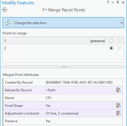

Para fusionar puntos de estructura de parcelas, siga estos pasos:
  1. Haga clic en Fusionar puntos en la galería Herramientas de la pestaña Calidad para abrir el panel Fusionar puntos de parcela.
  2. Para fusionar puntos y eliminar líneas y polígonos entre los puntos fusionados, asegúrese de que la opción Permitir la eliminación de líneas y polígonos entre puntos fusionados de la parte inferior del panel esté seleccionada.
    Elija Mostrar vista previa para ver una vista previa de la conectividad topológica entre líneas, puntos y polígonos de parcela cuando se fusionan los puntos. Las líneas azules se dibujan en el mapa para indicar la conectividad topológica actualizada.
  3. Utilice la herramienta Seleccionar para seleccionar dos o más puntos de parcela.
  4. En Puntos para fusionar, especifique qué punto será la ubicación fusionada haciendo clic en la opción situada junto al punto.
  5. Especifique qué atributos del punto se conservarán seleccionando la fila del punto. Junto al punto aparecerá la palabra preservar entre paréntesis.
    Si es necesario, también puede actualizar los atributos de punto fusionados en Fusionar atributos de punto.
  6. Haga clic en Fusionar para fusionar los puntos seleccionados.
