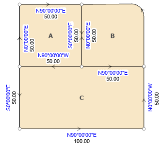

En la siguiente imagen, las parcelas tienen etiquetado incoherente, faltan líneas individuales para sus bordes de polígono y tienen líneas idénticas y duplicadas en un límite compartido.
Parcelas con límites incoherentes
Con la herramienta Reconstruir límites, se realizaron las siguientes actualizaciones en las parcelas de la imagen anterior:
  • Se creó una sola línea para el borde situado más al norte de la parcela C.
  • La línea duplicada superpuesta del límite compartido entre la parcela A y la parcela B se eliminó.
  • La polilínea de la parcela B se dividió en líneas individuales y se creó una curva y los puntos que faltan.
  • Se generaron las dimensiones COGO que faltan y se establecieron las posiciones de etiqueta.
  • Las líneas recién creadas se asociaron con los registros de las parcelas.
Límites reconstruidos
Se muestran parcelas con los límites reconstruidos.
