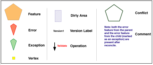

En las siguientes secciones, se describen los resultados de conciliar áreas sin validar, errores, excepciones y posibles conflictos. En cada caso, los resultados se basan en una conciliación en la que las versiones primaria (predeterminada) y secundaria se han actualizado después de crearse la versión secundaria. Si no se edita la versión predeterminada antes de la conciliación con la versión secundaria, los resultados de la conciliación serán el contenido de la versión secundaria. En cada ejemplo, Version2 se crea como versión secundaria de Version1 (predeterminada). A continuación, ambas versiones se editan de la manera descrita en el ejemplo; posteriormente, se concilia Version2 con Version1 (predeterminada). Para las ilustraciones de los siguientes ejemplos, utilice la siguiente leyenda:
Leyenda para los ejemplos

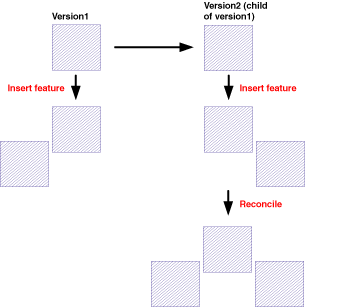

  • Toda área sin validar presente en la versión predeterminada o secundaria que no existiera antes de la creación de la versión secundaria seguirá siendo un área sin validar después de la conciliación.
    Toda área sin validar presente en la versión predeterminada o secundaria seguirá siendo un área sin validar después de la conciliación.
  • Toda área sin validar presente en la versión predeterminada y validada en la versión secundaria pasa a ser un área sin validar después de la conciliación.
    Toda área sin validar presente en la versión predeterminada que se haya validado en la versión secundaria seguirá siendo un área sin validar después de la conciliación.

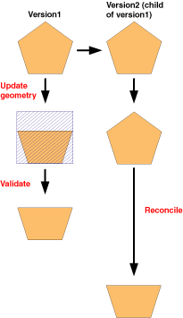

Los ejemplos 2 y 3 que aparecen a continuación ilustran otros escenarios en los que toda área sin validar introducida y validada en la versión predeterminada permanece validada después de la conciliación.
Ejemplo 2
Área sin validar validada tras la conciliación.
Ejemplo 3

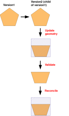

Cualquier edición que se realice en las entidades topológicas de la versión secundaria da lugar a un área sin validar después de la conciliación, aunque el área sin validar resultante se valide en la versión secundaria. Es también el caso cuando la edición original no da lugar a un área sin validar, como la actualización de un atributo. Se ilustra en los siguientes ejemplos.
Nota:
en el siguiente ejemplo, se han editado Version1 y Version2; sin embargo, la forma poligonal del ejemplo solo se ha modificado en Version2.
Ejemplo 4
Área sin validar generada tras la conciliación.
Ejemplo 5
