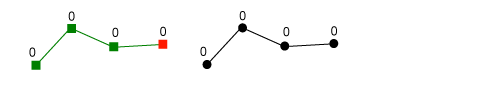

Cree una nueva entidad habilitada para z mediante las herramientas del panel Crear entidades.
Crear entidad nueva
De forma predeterminada, los valores z se aplican a las entidades nuevas de las siguientes maneras:
  • En los mapas, el valor z predeterminado se establece en cero (0).
  • En las escenas, los valores z se derivan de la superficie de elevación activa al hacer clic en la escena.

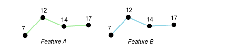

Copiar Copiar
Cortar Cortar
Pegar Pegar
Pegado especial
Copiar y pegar
Los valores z existentes se conservan y copian en la nueva entidad. Si la entidad copiada no tiene los valores z habilitados, entonces se asigna el valor z predeterminado configurado a la entidad pegada para la capa en el mapa o la escena.

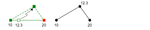

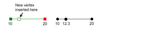

Agregar vértice Agregar vértice
Insertar vértice
La inclinación angular del segmento de línea se conserva y se asigna un valor z interpolado al vértice nuevo.

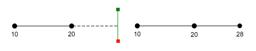

Ampliar una polilínea
Ampliar polilínea
La inclinación angular del segmento de línea se conserva y se asigna un valor z interpolado al vértice nuevo (extrapolado).

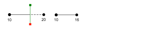

Cambiar longitud Cortar a la longitud
Acortar polilínea

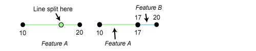

Dividir línea Dividir línea
Dividir polilínea

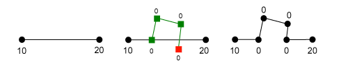

Cambiar de forma Cambiar de forma
Cambiar de forma

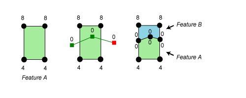

Los valores z de la entidad existente y la nueva geometría se conservan. A los vértices nuevos se les asignan los valores z de la geometría nueva.
Dividir polígono Dividir
Dividir polígono
Los valores z de la entidad existente y la línea de corte se conservan. A los nuevos vértices que aparecen a lo largo de la línea de corte se les asignan los valores z de la línea de corte.

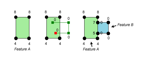

Autocompletar polígono Completar automáticamente el polígono
Autocompletar polígono a mano alzada Completar automáticamente a mano alzada
Autocompletar polígonos
Los valores z de la entidad existente y la nueva entidad se conservan. Los vértices nuevos que se crean para mantener los límites de coincidencia se interpolan.

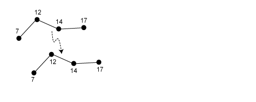

Mover Mover
Mover
Los valores z existentes se conservan.

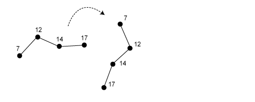

Rotar Rotar
Rotar
