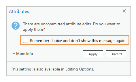

Configurar el cuadro de diálogo Atributos para ediciones no confirmadas
El cuadro de diálogo Atributos requiere que las ediciones se apliquen o se cancelen si Aplicación automática está desactivada y la selección se modifica mientras un campo contiene ediciones no confirmadas. Puede configurarse para que aparezca siempre, o para que no aparezca nunca y aplique o descarte automáticamente las ediciones no confirmadas.
Para configurar la opción del cuadro de diálogo Atributos, siga estos pasos:
  1. Haga clic en el selector del cuadro de diálogo Opciones de la pestaña Editar de la cinta, en el grupo Administrar ediciones.
    Aparece el cuadro de diálogo Opciones.
  2. En el cuadro de diálogo Opciones, haga clic en la pestaña lateral Editar y expanda General.
  3. En la sección Ediciones de atributos sin confirmar, haga clic en uno de los ajustes siguientes:
    • Solicitar siempre: mostrar siempre el cuadro de diálogo de alerta y exigir que se apliquen o descarten las ediciones de atributos no confirmadas.
    • Aplicar: desactivar el cuadro de diálogo de alerta y aplicar automáticamente las ediciones de atributos no confirmadas cuando se modifica la selección.
    • Descartar: desactivar el cuadro de diálogo de alerta y descartar automáticamente las ediciones de atributos no confirmadas cuando se modifica la selección.
  4. Haga clic en Aceptar.
    La configuración se guarda y el cuadro de diálogo se cierra.
Nota:
Para desactivar esta opción en el cuadro de diálogo, active la casilla Recordar elección y no volver a mostrar este mensaje.
Solicitud de atributos sin confirmar
