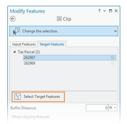

    Se muestran las pestañas Entidades de entrada y Entidades de destino.
     ![Recortar entidades de destino](images/ClipSelectTargetFeatures-1B029.png)
  5. Haga clic en la pestaña Entidades de entrada y seleccione las entidades que se usarán para recortar las entidades de destino.

  1. Haga clic en la pestaña Entidades de destino y seleccione las entidades que se recortarán con las entidades de entrada.
    Alternativamente, si ya se han seleccionado las entidades de entrada, haga clic en la herramienta Seleccionar entidades de destino para seleccionar todas las entidades editables y visibles que se solapen con las entidades de entrada. Esta herramienta aparece en la parte inferior de la vista de selección y solo está disponible si las entidades están seleccionadas en la pestaña Entidades de entrada.
    Las entidades seleccionadas aparecen en la vista de selección de la pestaña Entidades de destino y se resaltan en el mapa con límites discontinuos y líneas tramadas.
    Para cambiar una entidad de destino seleccionada a una entidad de entrada, haga clic con el botón derecho sobre ella y a continuación haga clic en Mover a entrada.
    Para refinar la selección, haga clic con el botón derecho sobre una entidad en la vista de selección y elija Anular selección o Solo seleccionar esto .
