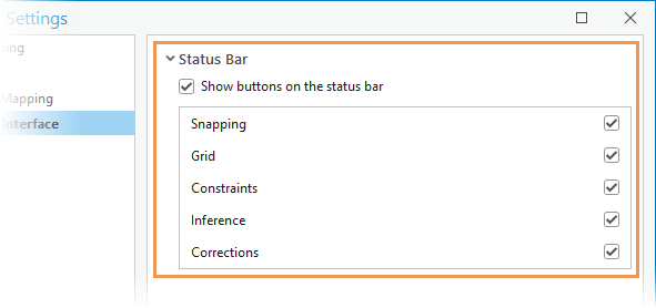

  2. Haga clic en la pestaña lateral Interfaz de usuario y expanda Barra de estado.
    Configuración de la barra de estado
  3. Active la casilla de verificación Mostrar botones en la barra de estado.
    Para ocultar los botones activados, desactive este ajuste.
  4. Active la casilla de verificación para cada botón de ayuda del dibujo que desee mostrar en la barra de estado.
    Para ocultar un botón, desactive este ajuste.
  5. Haga clic en Aceptar.
