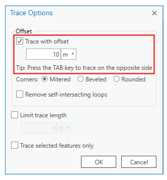

Trazado con desplazamiento
Utilice la opción Trazado con desplazamiento para crear segmentos con un desplazamiento especificado. Por ejemplo, puede hacer clic en una plantilla de entidad de acometida de agua, establecer un desplazamiento de 7 metros y trazar a lo largo del límite de la parcela para crear las acometidas de agua que irán en paralelo al límite de la parcela con un desplazamiento constante.
  1. Haga clic en Trazado .
  2. Haga clic con el botón derecho en el mapa y haga clic en Opciones de trazado.
    Aparecerá el cuadro de diálogo Opciones de trazado.
  3. Active la casilla de verificación Trazado con desplazamiento.
    Opciones de trazado
  4. Haga clic en la flecha desplegable Unidades, defina el formato y escriba la distancia de desplazamiento en el cuadro de texto.
  5. Haga clic en Aceptar.
    La configuración se guarda y el cuadro de diálogo se cierra.
  6. Trace la entidad o las entidades existentes.
    Sugerencia:
    Pulse la tecla de tabulación para cambiar el desplazamiento al lado opuesto de la entidad.
  7. Para terminar de crear la entidad, haga clic con el botón derecho del ratón y, a continuación, haga clic en Finalizar o pulse la tecla F2.
