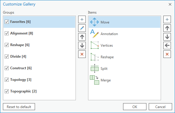

Personalizar grupos de herramientas
Puede agregar, eliminar y cambiar el nombre de grupos de herramientas, así como cambiar el orden en que aparecen en la galería. El número de herramientas de un grupo se indica entre paréntesis con el nombre de la herramienta.
  1. En la pestaña Editar, en el grupo Herramientas, haga clic en la flecha desplegable de la galería.
    Se abre el menú desplegable de la galería.
  2. Haga clic en Personalizar.
    Se abre el cuadro de diálogo Personalizar galería.
    Cuadro de diálogo Personalizar galería
  3. Seleccione el grupo que desee personalizar.
    El grupo seleccionado se resalta y su contenido aparece en la lista Elementos.
  4. Para ocultar un grupo, desactive la casilla de verificación de grupo.
  5. En la barra de herramientas Grupos, haga clic en una o varias de estas opciones:
    • Agregar Nuevo: crea un nuevo grupo de herramientas.
    • Cambiar nombre Cambiar nombre: cambia el nombre del grupo de herramientas seleccionado.
    • Subir Flecha arriba negra: mueve el grupo de herramientas seleccionado hacia arriba en la lista mostrada.
    • Bajar Flecha abajo negra: mueve el grupo de herramientas seleccionado hacia abajo en la lista mostrada.
    • Eliminar Eliminar: elimina de la galería el grupo de herramientas seleccionado y su contenido.
    También puede hacer clic con el botón derecho en el grupo y utilizar el menú contextual.
    Menú contextual
  6. Para restaurar el contenido de la galería a los valores predeterminados de la aplicación, haga clic en Restablecer al valor predeterminado.
  7. Para guardar los cambios y cerrar el cuadro de diálogo, haga clic en Aceptar.
Cambiar el contenido de un grupo
Puede agregar y eliminar herramientas en un grupo de herramientas, moverlas a otros grupos y cambiar el orden en que aparecen en un grupo.
  4. En la barra de herramientas Elementos, haga clic en una o varias de estas opciones:
    • Agregar Agregar: abre la lista maestra de las herramientas de edición contenidas en el panel Modificar entidades. Haga doble clic en la herramienta para agregarla al grupo actual.
    • Subir Flecha arriba negra: mueve la herramienta seleccionada hacia arriba en la lista mostrada.
    • Bajar Flecha abajo negra: mueve la herramienta seleccionada hacia abajo en la lista mostrada.
    • Mover a Flecha izquierda negra: abre una lista emergente de los grupos de la galería. Haga doble clic en un grupo para mover la herramienta al grupo.
    • Eliminar Eliminar: elimina del grupo actual la herramienta seleccionada.
    También puede hacer clic con el botón derecho en la herramienta y utilizar el menú contextual.
    Menú contextual
  5. Para restaurar el contenido de la galería a los valores predeterminados de la aplicación, haga clic en Restablecer al valor predeterminado.
  6. Para guardar los cambios y cerrar el cuadro de diálogo, haga clic en Aceptar.
