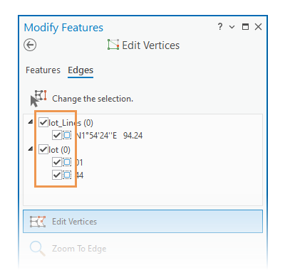

  6. Para dividir la conexión entre uno o varios elementos de topología, deshabilite la edición de la entidad o desactive la selección en la vista de árbol de selección.
    Sugerencia:
    Para dividir conexiones entre uno o varios elementos de topología, deshabilite la edición de la entidad seleccionada en la vista de selección. El vértice topológico en un borde topológico corresponde a un vértice de entidad en la entidad asociada que define su forma.
    • Desactive la entidad para deshabilitar temporalmente la edición y mantenerla en la selección.
    • Haga clic en el botón de la entidad para activar o desactivar la selección de entidades.
    • Haga clic en el nombre de la entidad para destacarla en el mapa.
    Opciones de selección
