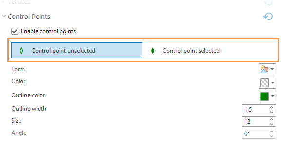

  2. Haga clic en la pestaña lateral Edición y expanda Simbología > Puntos de control.
  3. Active o desactive la casilla de verificación Habilitar puntos de control.
    Activado
    Habilite puntos de control.
    Desactivado
    Oculte los puntos de control con geometría de esbozo y deshabilite los comandos de puntos de control.
  4. Elija un símbolo de punto de control para el estado seleccionado o sin seleccionar y personalice la configuración.
    Puntos de control
    Formulario
    Haga clic en la flecha de lista desplegable y elija un símbolo.
    Color
    Haga clic en la flecha desplegable y elija un color.
    Color del contorno
    Haga clic en la flecha desplegable y elija un color de contorno.
    Ancho del contorno
    Haga clic en el cuadro de texto y especifique un valor de ancho o haga clic en las flechas de control.
    Tamaño
    Haga clic en el cuadro de texto y escriba un tamaño de punto o haga clic en las flechas de control.
    Ángulo
    Haga clic en el cuadro de texto y escriba un valor de ángulo o haga clic en las flechas de control.
    Para restablecer todas las opciones de simbología de puntos de control a sus valores predeterminados, haga clic en Restablecer al valor predeterminado .
  5. Haga clic en Aceptar.
