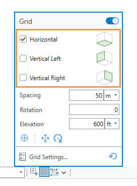

  4. Active la casilla de verificación Horizontal y, de manera opcional, la casilla de verificación Vertical Izquierda o Vertical derecha para habilitar la cuadrícula vertical.
    Cuadrículas 3D
