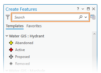

Filtrar o buscar en el panel Crear entidades
Para filtrar o buscar plantillas de edición en el panel Crear entidades, siga estos pasos:
  1. En la pestaña de la cinta Editar, haga clic en Crear en el grupo Entidades.
    Aparece el panel Crear entidades.
  2. Para buscar los metadatos de la plantilla de edición, haga clic y escriba la palabra clave en el cuadro Buscar .
    Para borrar el cuadro de búsqueda, haga clic en Eliminar o pulse la tecla Retroceso.
    Cuadro de búsqueda de Crear entidades
    Sugerencia:
    Para restaurar una palabra buscada recientemente, haga clic en la flecha desplegable de búsqueda. El historial de búsqueda estará disponible hasta que cierre el proyecto o borre el historial.
    Las plantillas de edición que contienen la palabra del cuadro de búsqueda aparecen en el panel.
