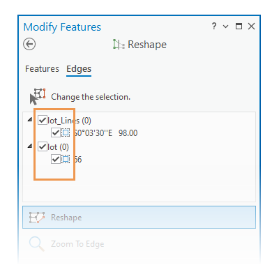

  5. Haga clic en Seleccionar uno o varios bordes y haga clic en el borde que desea cambiar de forma.
    Los bordes topológicos seleccionados aparecen en la vista de selección organizada por la capa y el puntero cambia al cursor de dibujo.
  6. En la vista de selección, revise las casillas de verificación de los bordes seleccionados y sus capas de origen.
    • Para deshabilitar temporalmente la edición de una capa o un borde y mantenerlos en el conjunto de selección, desactive la casilla de verificación correspondiente.
    • Para activar o desactivar una selección, haga clic en el cuadro de selección. Como alternativa, haga clic con el botón derecho en el elemento seleccionado y haga clic en Anular selección o Seleccionar solo esto .
