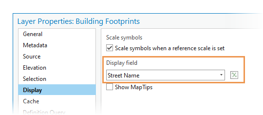

  3. Haga clic en la pestaña Visualización.
  4. Haga clic en la flecha desplegable Mostrar campo y elija un campo.
    De forma predeterminada, se establece como el primer campo de cadena de caracteres disponible en la capa de entidades que contiene la palabra name en el nombre de campo.
    Mostrar campo

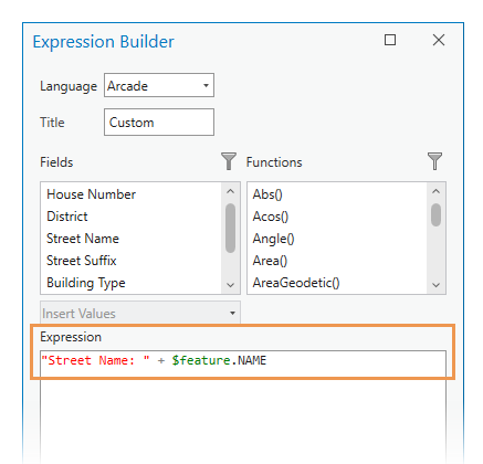

    Para crear una expresión de visualización personalizada, haga clic en Establecer una expresión .
    En el cuadro de diálogo Constructor de expresiones, utilice el lenguaje Arcade para concatenar su propio texto al texto proporcionado por el campo indicado, por ejemplo, "Street Name: " + $feature.NAME. Las expresiones de visualización personalizadas utilizan el perfil de Arcade Tesela de visualización de entidades.
