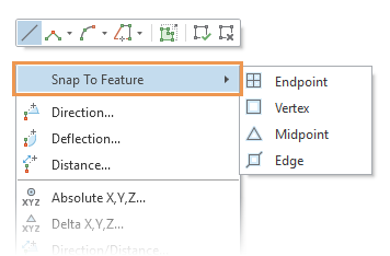

Alinear con entidad alinea el puntero mediante un agente de alineación seleccionado en un menú desplegable. Está disponible con herramientas de edición que crean geometría de entidades. Le ofrece acceso inmediato a los agentes de alineación más utilizados y anula cualquier agente de alineación que se esté ejecutando activamente si la alineación está activada.
Siga estos pasos para alinear a una entidad mientras dibuja activamente la geometría de la entidad:
  1. Si una herramienta de construcción de entidades está activa, haga clic con el botón derecho en la geometría de la entidad con la que desea ajustar.
    Aparece el menú contextual de edición.
  2. Haga clic en Alinear con entidad para mostrar el menú desplegable y haga clic en un agente de alineación.
    Alinear con entidad
    El puntero se alinea con el elemento geométrico más cercano dentro de la tolerancia de alineación que coincida con el agente de alineación seleccionado.
