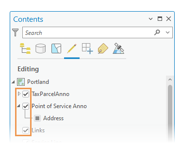

Para activar o desactivar la capacidad de edición de una capa, siga estos pasos:
  1. Haga clic en la pestaña Vista de la cinta. En el grupo Ventanas, haga clic en Contenido .
    Aparece el panel Contenido.
  2. Haga clic en la pestaña Lista por edición .
  3. Active o desactive la casilla de verificación de una capa.
    Panel Contenido
    Activado
    Active la capacidad de edición.
    Desactivado
    Desactive la capacidad de edición.
    Para habilitar la edición de una sola capa y deshabilitarla para todas las demás, haga clic con el botón derecho en la capa y haga clic en Hacer de esta la única capa editable .
