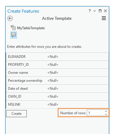

  3. Haga clic en el botón Plantilla activa .
    Aparece la vista Plantilla activa.
  4. Especificar el número de filas.
    Plantilla activa
  5. Haga clic en Crear.

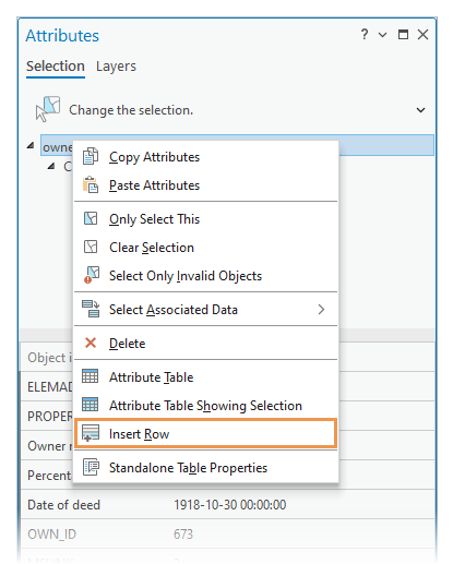

  4. Expanda la selección en la vista de selección del panel, haga clic con el botón derecho en el nombre de la tabla y haga clic en Insertar fila .
    Comando Insertar fila
    Aparece el cuadro de diálogo Insertar fila.
