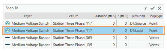

    Aparece la ventana emergente Alinear con.
  7. Haga clic en la fila de la entidad de destino en la ventana emergente Alinear con.
    Ventana emergente Alinear con
    Nota:
    • Para cancelar la selección y alinear con la entidad predeterminada, haga clic en el botón Descartar o pulse Esc. Esta acción cierra la ventana emergente Alinear con.
    • Para cerrar Alinear chip y seguir realizando un boceto de la entidad, haga clic en el mapa.
    Un círculo parpadea en la ubicación de alineación objetivo de la entidad seleccionada.
  8. Haga clic en el botón Aplicar de la ventana emergente Alinear con o haga doble clic en la fila.
    Como alternativa, pulse Intro.
    Sugerencia:
    Haga clic en el botón Alinear chip para alinear con la entidad seleccionada y cerrar la ventana emergente Alinear con en una sola acción.
    El puntero se alinea con la entidad seleccionada.
