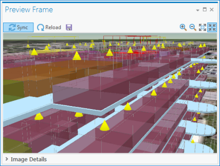

La ventana de Vista previa del fotograma para animaciones
Uso de la ventana Vista previa del fotograma
  1. En el panel Línea temporal de animación, mueva el indicador de tiempo actual (barra vertical roja) al momento que desea previsualizar. Como alternativa, establezca el control Tiempo actual en el grupo Reproducción de la pestaña Animación de la cinta.
    La imagen Vista previa del fotograma siempre se ajustará al fotograma más cercano que se exporta según la configuración de su exportación de vídeo. Por ejemplo, si estás exportando un vídeo de 10 fotogramas por segundo y el tiempo de animación actual está establecido en 1,23 segundos, el fotograma previsualizado se mostrará en el segundo 1,2.
  2. En el grupo Exportar de la pestaña Animación, haga clic en Vista previa .
    La ventana Vista previa del fotograma se abre con la imagen configurada para que encaje dentro del tamaño de la ventana.
  3. Explore la imagen de vista previa utilizando las siguientes opciones:
    • Haga clic en Acercar o Alejar en la vista previa para ver el nivel de detalle que prefiera.
    • Haga clic en Ampliar la vista previa al tamaño actual de exportación para ver la imagen en su resolución completa.
    • Haga clic en Ampliar la vista previa para que la ventana se ajuste y, de este modo, ver la imagen completa dentro de la ventana.
  4. Si es necesario, cambie el tiempo de animación a otros momentos que desee previsualizar. El contenido de Vista previa del fotograma se actualizará automáticamente.
Opciones de Vista previa del fotograma
Los controles de la ventana Vista previa del fotograma son los siguientes:
  • Sincronización Sincronización: la sincronización está activada de manera predeterminada para que el contenido de Vista previa del fotograma se actualice automáticamente. Haga clic en Sincronizar para desactivar la actualización automática de la imagen.
  • Recargar Recargar vista previa: haga clic en Recargar para forzar manualmente un redibujado de la imagen de vista previa.
  • Guardar Guardar: haga clic en Guardar para guardar una copia de la imagen en disco.
  • Detalles de la imagen: amplíe la sección Detalles de la imagen en la parte inferior de la ventana para ver detalles adicionales sobre el fotograma de animación.
