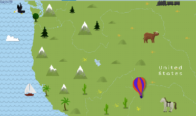

Children's Map
Una parte de A Children's Map de Esri.

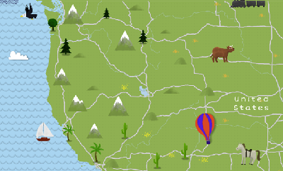

Este mapa no presenta ninguna capa para las calles en este estilo. Al editar una copia del estilo de teselas vectoriales para él, es posible agregar la fuente de teselas "streets" a la propiedad sources. Las nuevas capas se agregan al estilo que hace referencia a la nueva fuente de "streets".
Children's Map con calles
Una parte de A Children's Map de Esri combinado con la fuente de teselas de calles.
