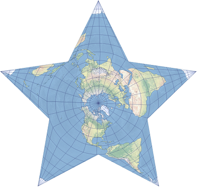

Un ejemplo de la proyección estelar de Berghaus
Se muestra la proyección estelar de Berghaus con parámetros configurados para coincidir con el aspecto del logotipo de AAG.
