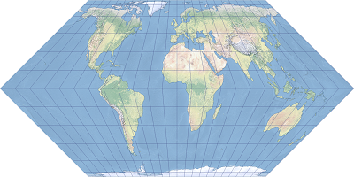

Un ejemplo de la proyección de Eckert II
Se muestra la proyección de mapa de Eckert II de áreas equivalentes centrada en Greenwich.

La proyección Eckert II es una proyección seudocilíndrica. Los meridianos son líneas rectas distribuidas regularmente en el ecuador. El meridiano central es una línea recta que mide la mitad del ecuador proyectado. Los paralelos son líneas distribuidas desigualmente y perpendiculares al meridiano central. Su espaciado disminuye hacia los polos. Los polos son líneas rectas que miden la mitad del ecuador. La retícula es simétrica en el ecuador y el meridiano central.

La proyección de Eckert II es una proyección de áreas equivalentes (una proyección equivalente). Distorsiona formas, direcciones, ángulos y distancias. La escala es correcta a lo largo de los paralelos 55º10' norte y sur y constante a lo largo de cualquier paralelo. Los puntos en 55º10' norte y sur en el meridiano central no tienen ninguna distorsión. Debido a la discontinuidad, la distorsión no puede determinarse en el ecuador. Los valores de distorsión son simétricos en el ecuador y el meridiano central.
