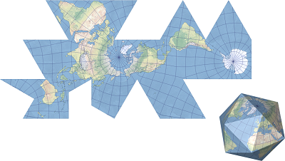

La proyección de mapa de Fuller, también conocida como mapa Dymaxion, convierte el globo terráqueo en una figura de 20 lados llamada icosaedro. Cada lado de esa forma es un triángulo geodésico que luego se aplana en un triángulo bidimensional. Las facetas del icosaedro se despliegan de manera específica para mantener intactas las masas terrestres.
La versión final de esta proyección fue descrita por Buckminster Fuller en 1954 tras trabajar en el mapa durante varias décadas. Para más información, consulte la página web del Buckminster Fuller Institute. La proyección Fuller está disponible en ArcGIS Pro 1.0 y versiones posteriores, así como en ArcGIS Desktop 9.0 y versiones posteriores.
Un ejemplo de la proyección de Fuller
La proyección de mapa de Fuller puede plegarse en un icosaedro.

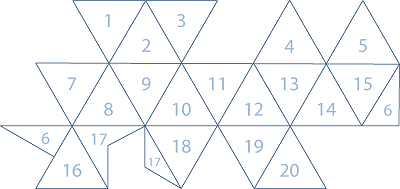

  • Opción utilizada para mostrar todo el globo terráqueo o solo una faceta, como se muestra en el siguiente diagrama. La opción = 0 muestra todo el globo terráqueo, con las 20 facetas visibles. Esta es la opción predeterminada.
Las facetas numeradas que se pueden especificar mediante el parámetro Opción.
