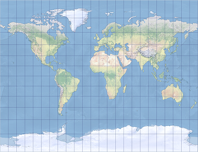

Ejemplo de la proyección estereográfica de Gall
Se muestra la proyección de mapa estereográfica de Gall centrada en Greenwich.
