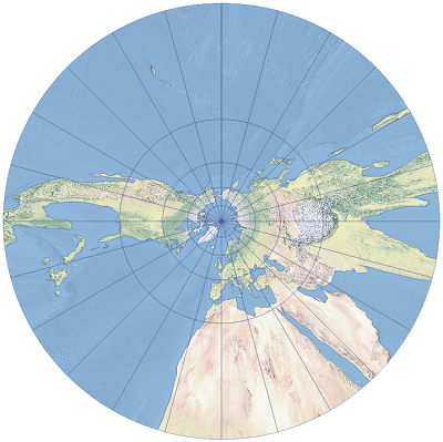

Un ejemplo de la proyección de mapa acimutal gnomónica
Se muestra la proyección de mapa acimutal gnomónica centrada en el polo norte.

En la orientación polar, los meridianos se proyectan como líneas rectas que se originan en el polo. Los ángulos entre los meridianos son fieles. Los paralelos son círculos concéntricos distribuidos de forma no equidistante. El espaciado entre ellos aumenta rápidamente al alejarse del polo. El ecuador no se puede mostrar en una orientación polar.
