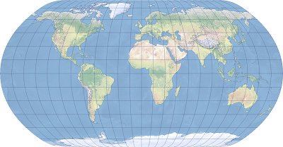

Un ejemplo de la proyección Natural Earth
La proyección Natural Earth se muestra centrada en Greenwich.
