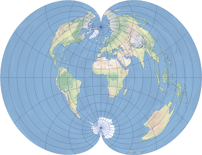

Un ejemplo de la proyección policónica
Se muestra la proyección de mapa policónica centrada en Greenwich.

Retícula
Esto es una proyección policónica. El ecuador y el meridiano central se proyectan como dos líneas rectas perpendiculares. Todos los demás meridianos son curvas complejas, distribuidas de forma equitativa a lo largo del ecuador y cada paralelo de latitud y cóncavas hacia el meridiano central. Todos los paralelos son arcos circulares no concéntricos, distribuidos por igual a lo largo del meridiano central. Los polos se presentan como puntos. La retícula es simétrica en el ecuador y el meridiano central.
Distorsión
La proyección policónica no es una proyección conforme ni de áreas equivalentes. Suele distorsionar formas, áreas, distancias, direcciones y ángulos. El meridiano central no presenta distorsiones. La escala a lo largo de cada paralelo y a lo largo del meridiano central de la proyección es precisa. La distorsión aumenta con la distancia desde el meridiano central. La distorsión este-oeste es mayor que la distorsión norte-sur. La proyección produce una considerable distorsión hacia el borde del mapa. Los valores de distorsión son simétricos en el ecuador y el meridiano central.
